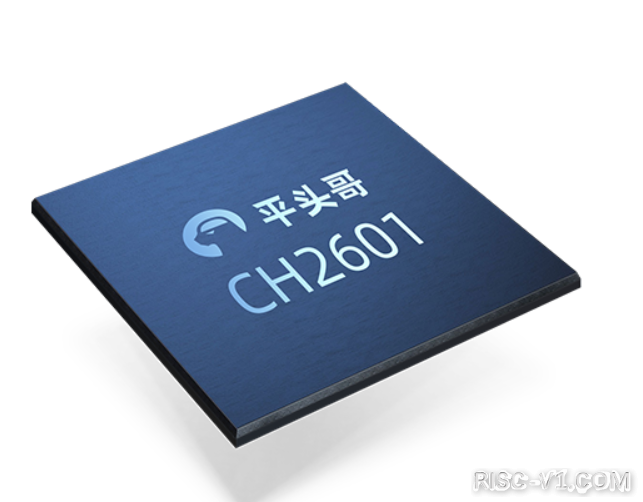

    1.1 CH2601芯片
    CH2601是基于平头哥32位玄铁CPU E906的RISC-V生态芯片,配置512KB Flash,256KB SRAM及丰富的片上外设,最低主频220MHz,支持AliOS Things物联网操作系统、平头哥YoC软件平台及平头哥剑池开发工具(CDK)。

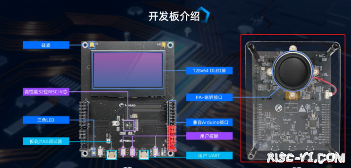

    1.2 RVB2601开发板
    CH2601 SDK面向RVB2601生态开发板开发的软件开发包,开发者可以方便的利用该SDK进行快速二次开发,满足自身应用场景和解决方案的需求。
    CH2601 单片机芯片及应用-RVB2601开发板用户指南risc-v单片机中文社区(2)
    硬件参数如下:
    模块
    描述
    主控
    CH2601, 基于玄铁E906, 最高主频220MHz
    WIFI
    WIFI&BLE Combo芯片,联盛德
    JTAG调试器
    4线JTAG调试器
    USB转串口芯片
    CP2102的USB转UART芯片
    音频ADC
    ES7210,顺芯
    音频DAC
    ES8156,顺芯
    天线
    2.4G PCB天线
    OLED屏幕
    128*64 OLED屏幕(QG-2864ASWPG01),智晶
    喇叭
    4欧姆/2W 输出, 参考音回采
    硅麦
    MSM381A3729H9HP,敏芯微硅麦
    指示灯
    3路PWM LED灯、STM32工指示灯x2、电源指示灯x1;
    按键
    一个CH2601的CPU复位按键、一个JTAG芯片复位按键、两个用户自定义按键;
