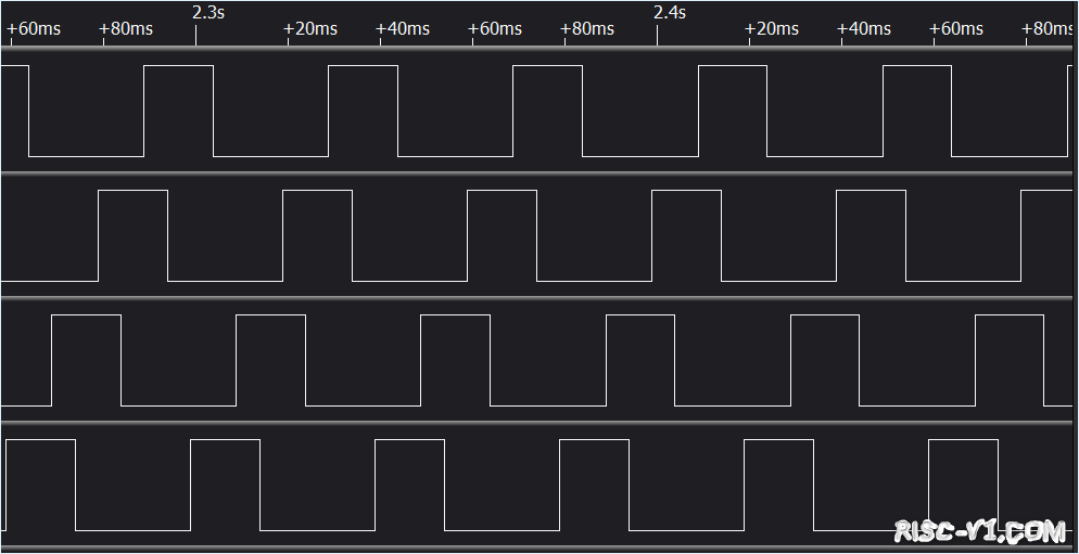

    将编译好的程序下载到开发版并复位,通过逻辑分析仪对这几个GPIO引脚进行波形采集,具体如下图。将开发板、步进电机驱动板、步进电机连接起来,可看到电机进行正反转。
