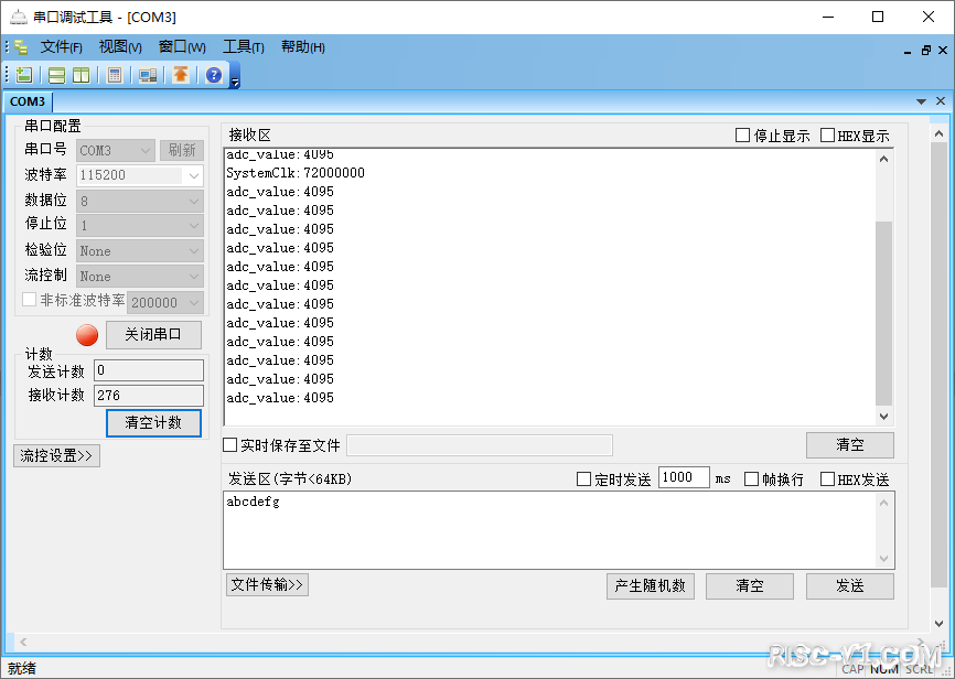

    将编译好的程序下载到开发板并复位,使用杜邦线将PA1引脚与3.3V引脚连接起来,串口显示如下:
    使用杜邦线将PA1引脚与GND引脚连接起来,串口显示如下:
