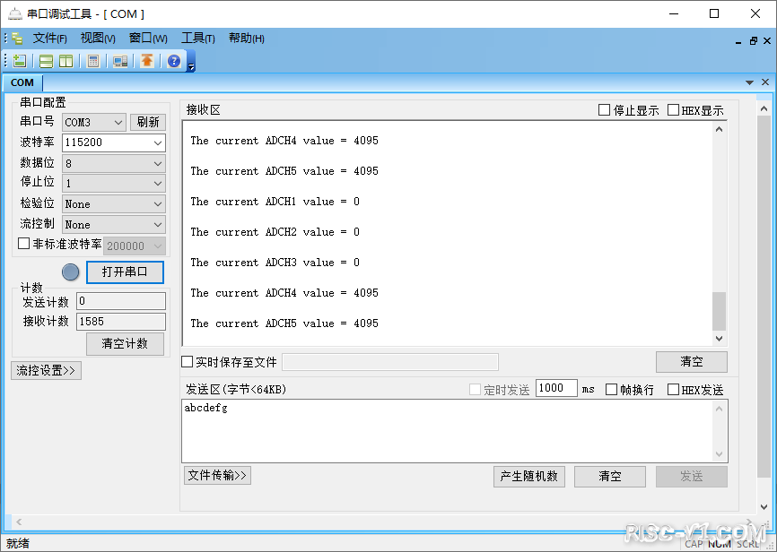

    将编译好的程序下载到开发板并复位,使用杜邦线将PA1-5引脚与3.3V引脚和GND引脚连接起来,其中,PA1-3接GND引脚,PA4-5接3.3V引脚,串口显示如下:
