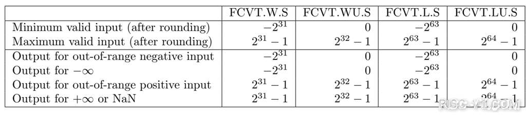

    fcvt.w.s
    fcvt.w.s rd, rs1, rs2   //x[rd] = sext(s32f32(f[rs1]))
    单精度浮点向字转换(Floating-point Convert to Word from Single). R-type, RV32F and RV64F.
    把寄存器 f[rs1]中的单精度浮点数转化为 32 位二进制补码表示的整数,再写入 x[rd]中。
    由于浮点数表示范围远远大于整数,且浮点数存在一些特殊表示,比如无穷大和NaN等,下表是一些浮点转化整数时候的一些特殊情况。
    国内芯片技术交流-RV32FDQ/RV64RDQ指令集(2)risc-v单片机中文社区(1)

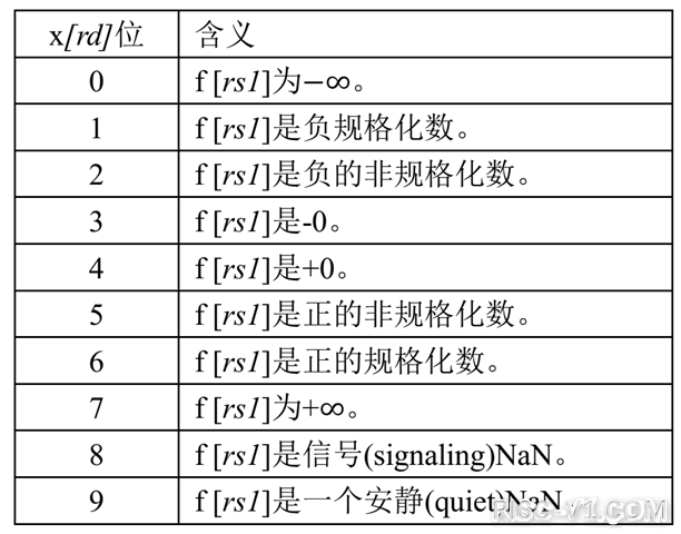

    fclass.s
    fclass.s rd, rs1, rs2    //x[rd] = classifys(f[rs1])
    单精度浮点分类(Floating-point Classify, Single-Precision). R-type, RV32F and RV64F.
    把一个表示寄存器 f[rs1]中单精度浮点数类别的掩码写入 x[rd]中。 x[rd]中有且仅有一位被置上,见下表
    国内芯片技术交流-RV32FDQ/RV64RDQ指令集(2)risc-v单片机中文社区(2)

    fclass.d
    fclass.d rd, rs1, rs2    //x[rd] = classifyd(f[rs1])
    双精度浮点分类(Floating-point Classify, Double-Precision). R-type, RV32D and RV64D.
    把一个表示寄存器 f[rs1]中双精度浮点数类别的掩码写入 x[rd]中。关于如何解释写入 x[rd]的值,请参阅指令 fclass.s 的介绍。
