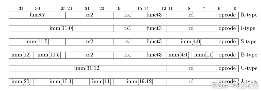

    Base指令格式:
          RV32I指令格式包括以下6种,每种指令格式都是固定的32位指令,所以指令在内存中必须4字节对齐。比如一个分支跳转指令,当条件判定是跳转的时候,而目的地址不是4字节对齐,则产生指令地址不对齐异常。无条件跳转指令也是如此,目的地址不是4字节对齐,则产生指令地址不对齐异常。备注:但在实际应用中,很难会产生这种错误,因为在汇编语言中,我们用label作为跳转目的,汇编器会自动帮我们产生字节对齐的偏移地址。
          其中rd表示目的寄存器,rs1是源操作数寄存器1,rs2是源操作数寄存器2。
    国内芯片技术交流-RV32I基础整数指令集risc-v单片机中文社区(1)

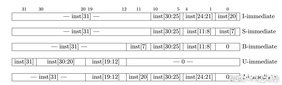

          imm表示指令中的立即数,比如imm[11:0],表示一个12位的立即数,它的高20位会符号位扩展,也就是用最左边的位imm[11]来进行扩展。imm[31:12]表示一个32位的立即数,它的低12位会补0。备注: csr指令中的5位立即数不需要符号位扩展。
    下图是各种指令格式扩展后的32位立即数。
    国内芯片技术交流-RV32I基础整数指令集risc-v单片机中文社区(2)
          分支指令(B 类型)的立即数字段在 S 类型的基础上旋转了 1 位。跳转指令(J类型)的直接字段在 U 类型的基础上旋转了 12 位。因此,RISC-V 实际上只有四种基本格式,但我们可以保守地认为它有六种格式。

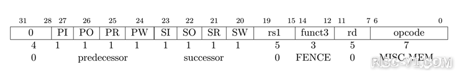

    Risc-V在多个hart(硬件线程)之间使用的是松散一致性模型,所以需要存储器fence指令。
    fence指令能够保证存储器访问的执行顺序。在fence指令之前的所有存储器访问指令,比该fence之后的所有数据存储器访问指令先执行。
    Risc-V架构将数据存储器的地址空间分为设备IO(device IO)和普通存储器空间,因此其读写访问分为四种类型:
    I:设备读(device-input)
    O:设备写(device-ouput)
    R:存储器读(memory-reads)
    W:存储器写(memory-writes)
    PI/PO/PR/PW,分别表示fence指令之前的四种读写访问类型,SI/SO/SR/SW分别表示fence指令之后的四种读写访问类型。
