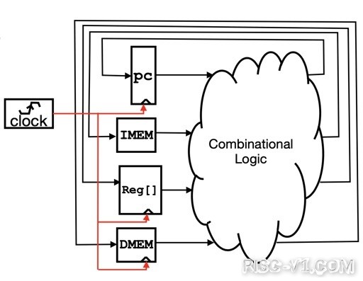

    One-Instruction-Per-Cycle RISC-V Machine
    • 现有的状态输出和输入走到 combinational logic, 在下个 clock edge 之前设置好下一个状态的值
    • clock edge 到来时,所有的状态都会被输出更新,然后执行状态转移到
    • 指令和数据的内存是分开的,为了简化,内存是异步读取的,写入是同步的
    抽象的逻辑图如下:

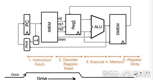

    我们处理一条指令,可以划分为下面这些阶段:
    • 取指
    • Decode/Register Read
    • Execute
    • Memory
    • Register Write

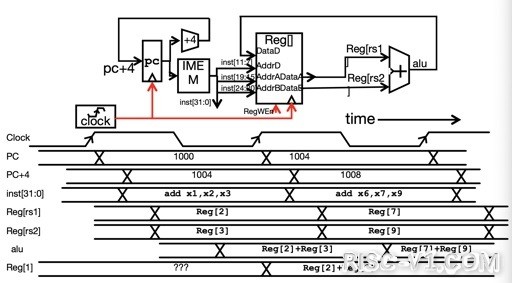

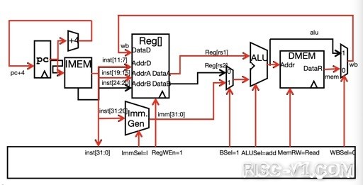

    现在,我们来实现 add, 上一节我们介绍了 add ALU 对应的逻辑,现在需要看看 add 全流程了:
    国内芯片技术交流-RISC-V Datapath: Part2risc-v单片机中文社区(3)
    这个地方不涉及 memory, 需要做的事情是:
    • rd = rs1 + rs2
    • PC = PC + 4
    国内芯片技术交流-RISC-V Datapath: Part2risc-v单片机中文社区(4)
    RegWEn 控制是否写寄存器,这是根据指令决定的。
    • Clock edge 触发 PC 变化
    • IMEM 变化,取地址
    • Reg[] 变化,Clock 触发后输出到 ALU
    • 写会 rd

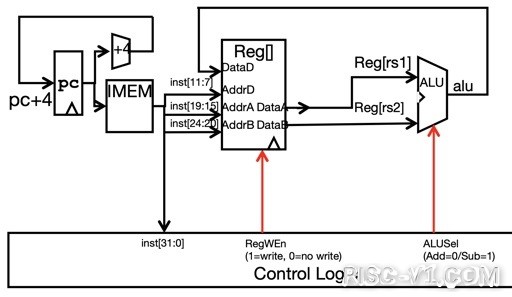

    那么,要实现 sub, 需要给 ALU 的控制逻辑加料:
    国内芯片技术交流-RISC-V Datapath: Part2risc-v单片机中文社区(5)
    其他 R-Format Instructions 也可以用这套逻辑来实现

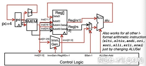

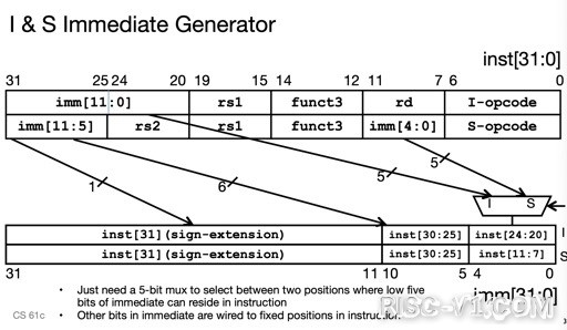

    引入立即数
    国内芯片技术交流-RISC-V Datapath: Part2risc-v单片机中文社区(6)
    所以引入了 imm gen
    国内芯片技术交流-RISC-V Datapath: Part2risc-v单片机中文社区(7)

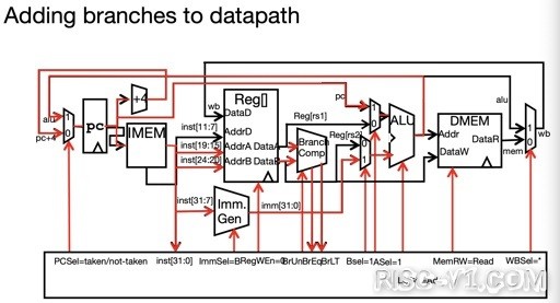

    branchesConditional branch
    国内芯片技术交流-RISC-V Datapath: Part2risc-v单片机中文社区(13)
    国内芯片技术交流-RISC-V Datapath: Part2risc-v单片机中文社区(14)
    这里加入了一个 Branch Comp 的重要组件,然后把 PC conditional 的送到 ALU,结果再 conditional 的送回 PC
