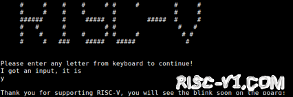

    // 步骤七:在FPGA原型平台上运行demo_gpio程序:
    1.           // 由于demo_gpio示例程序将通过UART打印一个字符串到主机PC的显示屏上。因此需要先将串口显示终端准备好,打开另外一个Ubuntu的命令行终端,使用如下命令。
    2. sudo screen /dev/ttyUSB1115200
    3.           // 该命令将设备ttyUSB1设置为串口显示的来源,波特率为115200。
    4.           // 若该命令执行成功的话,Ubuntu的该命令行终端将被锁定,用于显示串口发送的字符。
    5.           // 若该命令无法执行成功,请确保已按照第3.3节中所述方法将USB的权限设置正确。
    6.           // 将主机PC的串口显示终端准备好之后,则仅需按FPGA原型开发板上的RESET按键即可。
    按FPGA开发板上的RESET按键,则处理器复位开始执行demo_gpio程序,并将Log字符打印至主机PC的串口显示终端上,如图4-1所示。然后用户可以输入任意字符(譬如字母y),程序继续运行,开发板上将会以固定频率进行闪灯。
    国内芯片技术交流-蜂鸟FPGA开发板全知道篇2:快速上手介绍(下)risc-v单片机中文社区(2)
    图4-1  运行Demo_GPIO示例后于主机串口终端上显示信息
