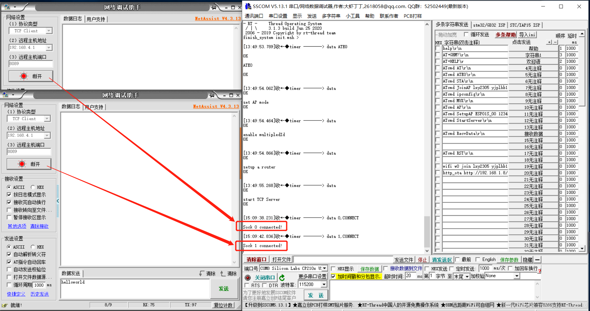

    三、运行

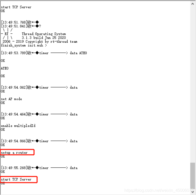

    下载程序完毕后,重启设备,ESP01S启动一个WIFI热点,并启动TCP Server,log如下:

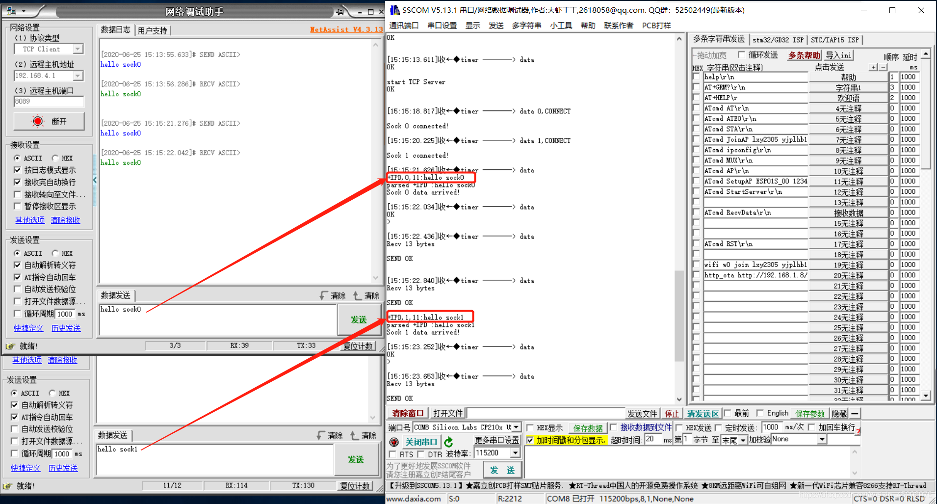

    电脑连接热点,使用网络助手连接192.168.4.1:8089
    网络助手发送数据给ESP01S
    关闭网络助手,应用程序也可以检测到,如下Log所示
