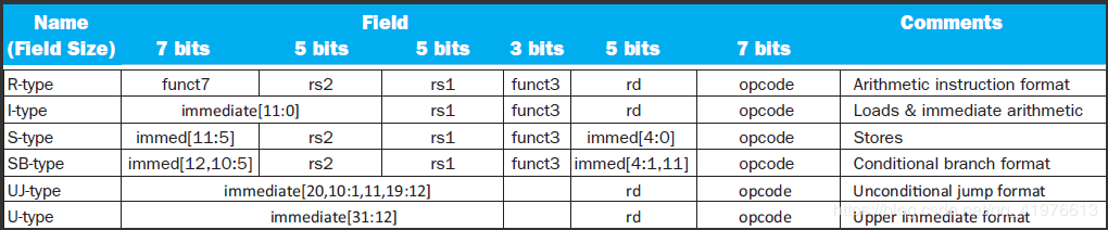

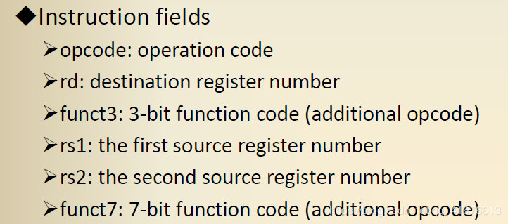

    首先,了解R-type,I-type,S-type等的结构
    均为32bit
    每部分作用如下
    可能会不太懂,没关系,继续往下面看就好!
    (记住755357!)

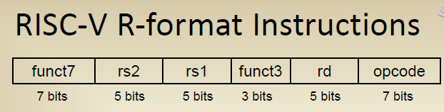

    1.R-type
    或许还不太懂,下面举个例子:
    ①首先给出其中两部分的固定值表,只需要根据需要取用即可
    ②例子来了:
    funct7:取自上表add
    rs2:x20
    rs1:x21
    funct3:取自上表add
    rd:x9
    opcode:取自上表add
    操作的结果就是:
    x20的值加上x21的值再赋值给x9。
    是不是瞬间感觉很简单呢???有木有!
    (I,S-type同理,不再细述)

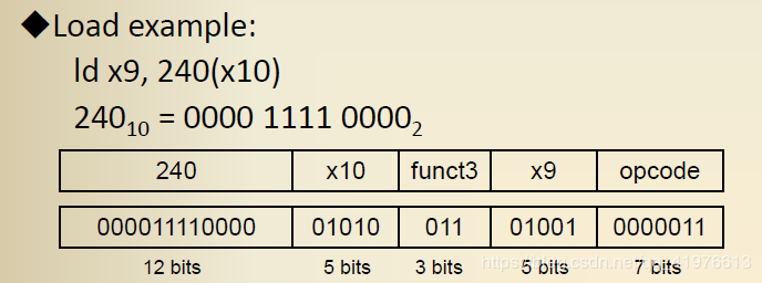

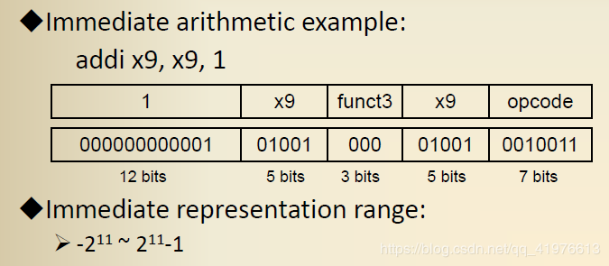

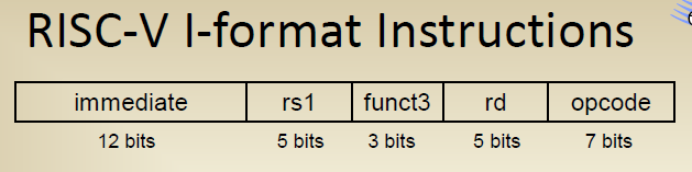

    2.I-type
    I-type有两种形式,下面给出两个例子

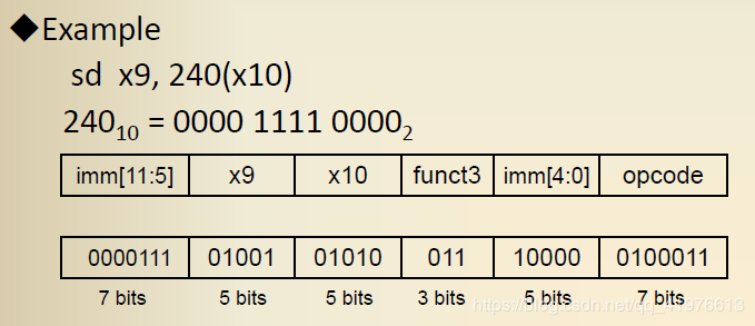

    3.S-type
