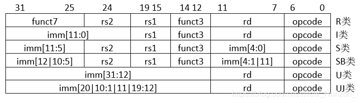

    指令格式

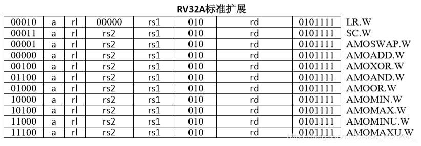

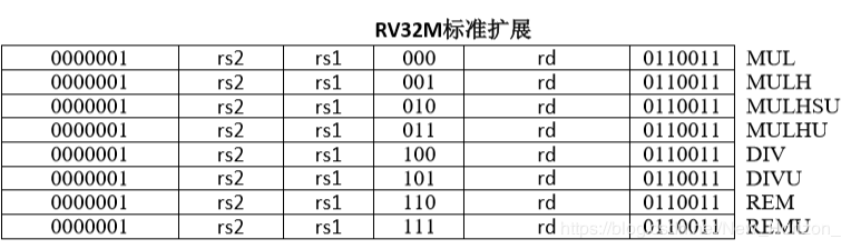

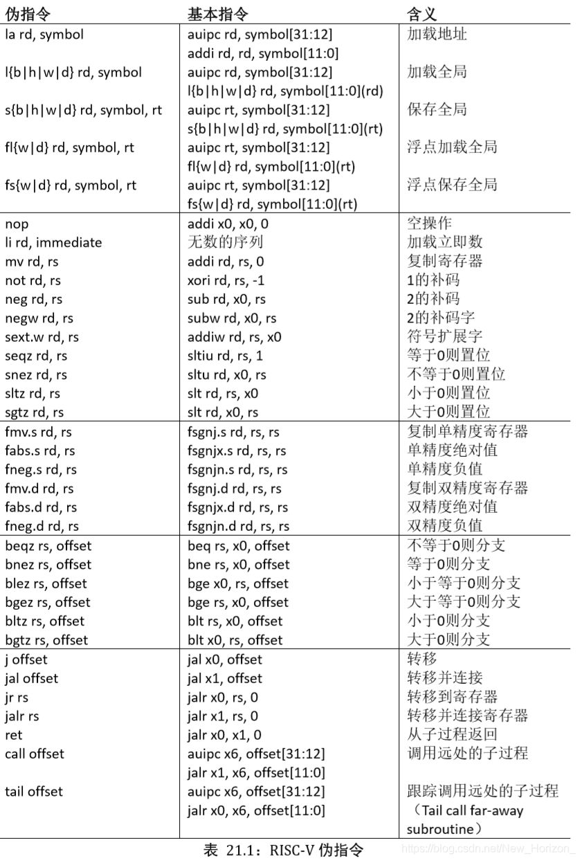

    3. RISC-V指令对应的汇编伪指令列表
    搞软件的程序员还是最经常和汇编伪指令打交道,所以伪指令列表特别重要。
